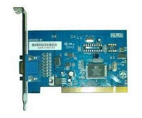

dallas,
Да была наклейка на чипе КРАСНАЯ. Фото платы с голубой наклейкой можешь привести? Или они по железу все одинаковые?
http://www.vostok.dp.ua/images/db/goods/158_1599.jpg
Вот сюда вставляются лицензии с голубой наклейкой
По железу разные по развязке видеосигнала, если стандартные прошки используют все четыре входа BT878 на прямую, то как только прогоа видеосервера видит на плате SMART лицензию, она начинает использовать внешний от чипа BT878 мультиплексор (на фото обвязка микрух на входе)
